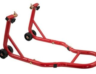

Salut à tous,
Je vais récupérer ma ST dans 2 ou 3 semaines et j'aimerais savoir si la fourche avant est équipée de trous en dessous pour insérer les tétines des béquilles d'atelier avant comme photo jointe.
Merci d'avance.

Comme évoqué dans un autre sujet, il est plutôt conseillé d'utiliser des diabolo en m8 !

Merci pour le conseil, et en effet la ST que je vais chercher a déjà des diabolos à l'arrière.
Mais là je posais la question pour l'avant, quelqu'un peut-il contrôler si sous la fourche avant il y a un 2 trous pour les tétines ?
Merci

Mince......j'ai acheté une béquille avant avec des tétines.
Je pensais vraiment que presque toutes les motos avaient ces fameux petits orifices pour insérer les tétines (comme photo plus haut).....

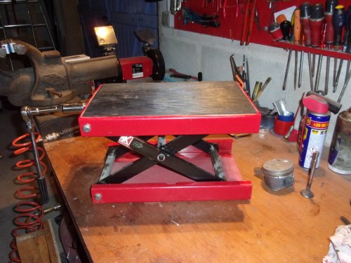

J'ai opté pour une plate-forme ciseaux tu peux lever la moto en totalité AV / AR en te calant sur les berceaux je m'en sers aussi pour bricoler sur les voitures c'est très polyvalent.

j'ai la même chose avec le vérin hydraulique. Mais attention quand même de ne pas faire tomber la moto en cas d'efforts . La sécuriser au besoin avec une sangle.Paul a écrit : dim. 11 sept. 2022, 09:01 J'ai opté pour une plate-forme ciseaux tu peux lever la moto en totalité AV / AR en te calant sur les berceaux je m'en sers aussi pour bricoler sur les voitures c'est très polyvalent.

De plus la bequille avant ne permet d'intervenir que sur la roue, pas sur la fourche, contrairement à un vrai lève moto ou a un support qui prend sous la colonne. idem à l'arrière, la bequille ne permet pas de changer les amortisseurs, ou de démonter le BO.

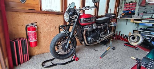

Salut J'ai reçu ma béquille avant , J'ai du démonter la protection d'axe de fourche que l'on voit par terre sur les photos ( ce fut rapide à démonter ) Bref la béquille servira pour le nettoyage de jante etc .C'est un trou de 15 mm sous le T de fourche pour ma part.

Très pratique mais je trouve que ça prend de la place

L'avantage de ce type de béquille c'est que tu peux travailler sur la fourche les tubes sont libres.

oui c'est bien ca , mieux que le cric de bagnole avec la planche
