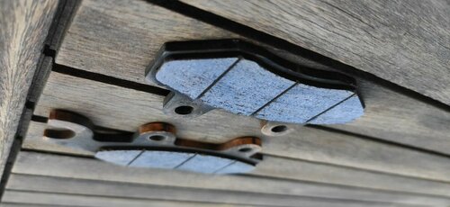

Je ne sais pas si c'est pareil chez vous, mais sur nos 2 Speed de 2019, les plaquettes AR ont vite fondues. Mon père les a changées l'année dernière avec +/- 12 000km au compteur, et maintenant c'est mon tour avec +/- 16 000km.
Remplacées par des EBC HH qui sont au minimum aussi performantes que l'origine.
Faites attention à vos plaquettes, ça va vite !

ok , j'ai encore de la marge et à l'avant c'est comment ?
Re: [Entretien] Usure des plaquettes de frein arrière
L'avant c'est tout neuf, je ne freine pas énormément de l'avant. Par contre c'est vrai qu'a l'entré d'un virage et en ville, j'utilise beaucoup le frein arrière pour ajuster ma vitesse sans verrouiller la direction.

Normale Cookie, si tu as tendance à freiner beaucoup plus de l'arrière, les plaquettes sont plus fine que l'avant...donc usure plus rapide..

Changement de plaquettes fait ! Je crois qu'il était bien temps de changer.
Ah bon ?
Pour moi, elles sont encore bonnes... Si le sillon est toujours visible sur l'une ou l'autre, tu n'as pas atteint les 2 à 3 mm d'épaisseur qui correspond à l'usure de la plaquette.

La fin du sillon était pas loin, avec les freins je préfère jouer la sécurité et pas pinailler
- Messages : 812
Comme Doumé a dit, les plaquettes sont encore bonnes et tu avais encore de la marge,
maintenant je te comprends tu préfères jouer la sécurité
et si elle était morte tu aurais touché le disque métal contre métal avec un bruit métallique et là c'est l'extrême...donc danger..

Petit retour après un rodage de 300km en bonne partie dans le Verdon : j’ai pas perdu au change, les plaquettes EBC donnent un très bon feeling et une puissance de freinage un peu supérieure
