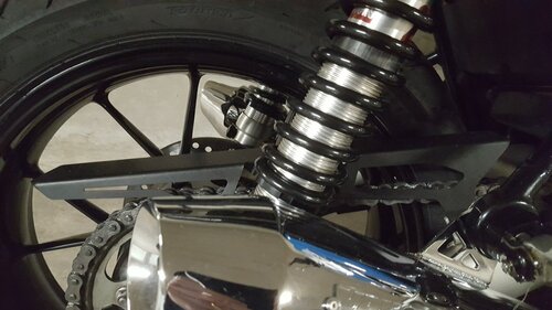

Et preneur aussi d'une photo de ton protège chaine d'avdb car j'ai installé le même et je trouve qu'il n'est pas vraiment horizontal une fois posé.
Merci!

Pour le garde chaîne il me semble horizontal... J'irai voir en fin d'aprèm et ferai une photo.

Re: [Tête de Noix] Transformation de ma Speed Twin
Tu as raison l'horizontalité n'est pas présente du tout !

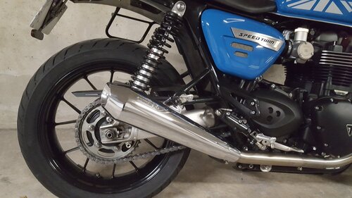

Dessus de la chaine au pare chaine = 29mm côté couronne et 43mm à l'autre extrémité !
soit 14 mm d'écart (je n'ai pas calculé la "fausse" pente mais je vais dard dard faire une lumière côté moteur pour aligner tout ça.
Merci
PS / Une photo du bocal alu en prime
Merci

Et pour le protège chaîne ça m'avait sauté à l'oeil en le montant même s'il faut être dessus pour le voir.
Mais une fois que tu l'as vu pas possible de ne pas y penser
Du coup si tu fais quelque chose pour régler ça je suis preneur de ton retour stp
Je ne me posais pas de question au sujet du garde chaine mais maintenant que tu me l'a fait remarquer je mais sévir !
Trou oblong du côté moteur pour rabaisser si possible de 14mm.
