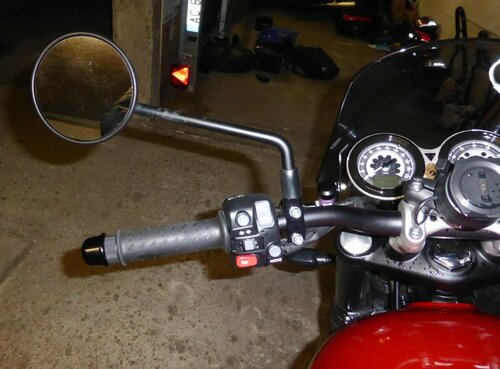

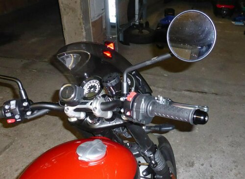

j'ai bricolé... plusieurs petites pièces à acheter / monter.JSALBERT a écrit : ven. 29 oct. 2021, 17:06 Du coup, tu as dû changer les commodos ou il y a une possibilité de montage standard ?? Oui, je sais, la question parait incongrue car je ne devrais normalement avoir qu'à regarder sur la moto..Sauf que là, je suis à 7 000 km de chez moi pour encore quelque temps ...![]()
- pour les fixations, on trouve des adaptateurs qui remplacent la 1/2 cocotte des poignées de frein et d'embrayage. J'ai pris ça https://www.classicbike-raisch.de/en/tr ... er=CB11080 Il y en a d'autres, mais attention au diamètre du guidon et à la taille du filetage, les retros moto ont deux pas differents. Ceux que j'indique vont avec les retros ci-dessous, mais me semblent un poil fragile (mais pas de problème pour le moment)
- pour les retros eux mêmes, j'ai trouvé des street twin d'origine assez long et pas chers ici :
https://www.modification-motorcycles.co ... droit.html
https://www.modification-motorcycles.co ... auche.html
- quand c'est monté, il reste que ce n'est pas très beau, on a les 2 bouts de guidon qui dépassent des poignées. J'aurais pu dévisser et éloigner les poignées, cocottes et commodos, pour cacher ça, mais ça impliquait les bras plus écartés, et bon, je suis pas très grand, je préfèrait pas. Donc j'ai trouvé des coupelles de bout de guidon ici : https://www.amazon.fr/Andifany-PoignéEs-Bouchons-DExtréMité-Scrambler/dp/B093KP8DG1 il y a plein de modèles pareil, a des prix plus ou moins élevés, il faut chercher.
- malgré ces bouchons, il reste un espace pas trop élégant, meme si il est nettement plus réduit. plutôt que d'écarter tout, j'ai mis un cache misère. J'avais une paire de vieilles poignées de guidon dans un coin. J'ai découpé deux anneaux de 2/3 cm que j'ai enfilé entre les coupelle et le bout de la poignée (je sais pas si je suis très clair). celle de gauche rempli tout l'espace, celle de droite laisse une petite place pour ne pas toucher la poignée de gaz.
Au final, ca va très bien.

j'en profite, je viens de faire quelques photos du montage retros classiques. humm, pas très clean, mais le flash arrange rien
Re: [Accessoires] Concernant les rétroviseurs
Merci mlo : ça ne me choque pas. Peut-être du mieux s'ils étaient ovalisés.

pas de problèmes pour moi, par contre j'ai tenté de les mettre vers le bas et je suis vite revenu à l'origine
