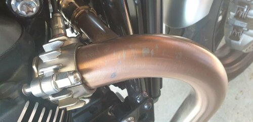

Ma Speed a 4000km. Des tâches sont apparues depuis le début en haut du collecteur.
Je ne sais pas si ça pourrait venir du x-pipe que j'ai fait installé à 1200km.
Ca ne me dérange pas que les collecteurs prennent une jolie teinte bleue dégradée comme on a l'habitude de voir sur beaucoup de motos. Si ça pouvait évoluer comme ça, ok. Mais je n'aime pas cet aspect léopard.
J'ai pu voir le même souci sur certaines photos de membres de ce forum et sur quelques annonce leboncoin, x-pipe ou non.
D'après-vous comment faire pour enlever ça ? J'ai essayé les produits nettoyants, du Belgom alu, de l'huile de coude, sans résultats.
J'ai pu voir que certains nettoient les lignes au Restom anti-bleu ou même au Harpic. Je peux tenter...
Voilà la chose

Moi je fais les collecteurs à la laine d’acier et belgum et c’est nickel
C’est mieux si les collecteurs sont encore un peu chaud

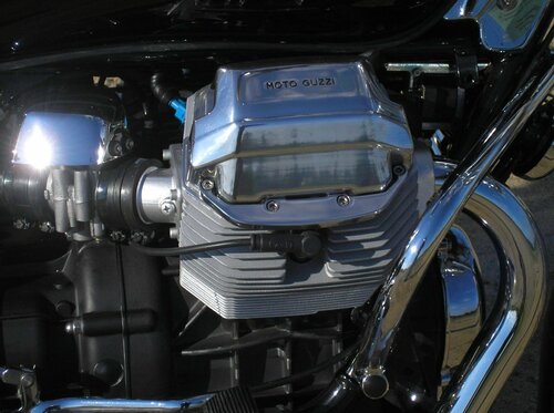

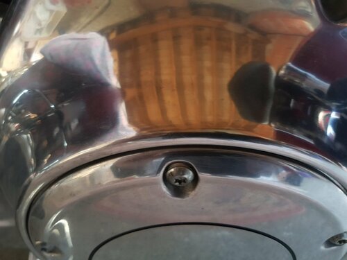

Re, c'est clair que je préfère au Belgom car c'est une crème donc ça ne coule pas et c'est terriblement efficace, juste avec un chiffon ou une microfibre.
Avec le Belgom, sur de l'aluminium, j'ai constaté que l'oxydation revenait bien plus vite.
Je vais essayer de retrouver des tofs avec mes ex-Guzzi ou Hachedé !

Le rendu sur mes deux ex avec ma crème magique, sans être un maniaque ou un pilier de terrasse de café...

Ca y est, j'ai fait mon nettoyage.
Hé bien j'avoue que l'utilisation de ce produit est concluante. Dans mon cas j'ai dû utiliser la laine d'acier aussi.
