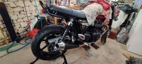

dans le soucis d’améliorer le comportement de la fourche de la ST surtout lors des freinages , j'ai voulu essayer dans un premier temps la solution la plus simple , a savoir le montage de bouchons de fourches avec réglage de précontrainte ,

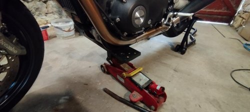

arrivé au facteur ce midi , a peine mon repas avalé me voici dans l'atelier pour installer le matos , déjà il a fallu soulager l'avant de la moto ; sans la foutre pare terre donc utilisation d'un cric et d'une béquille d'atelier ,

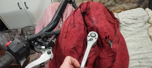

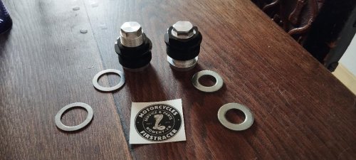

ensuite démontage du guidon pour libérer l’accès au dit bouchon , utilisation d'un chiffon dans la douille de 30 mm , pour ne pas les marquer , c'est venu sans problème , pose des nouveau en prenant le soin de récupèrer le torique pour 113 balles ils auraient pu en filer des neufs quand même , réglages a la moitié ,
déjà statiquement la fourche parait moins s'enfoncer , essai cet après midi ou demain , en fonction des résultats et d’éventuel nouveaux réglages si le résultat n'est pas suffisant je monterai de nouveau ressort progressif , voici quelques photos

j'ai oublier de préciser , matos commandé chez first racer au prix de 121.50 euros avec le port

salut , je suis allé faire un tour avec ma belle pour tester mes nouveau bouchons de fourche réglable ,je les aient réglé a fond , bon ça plonge moins au freinage et la fourche est plus ferme , pour être honnête c'est pas le jour et la nuit , mais c'est mieux qu'avant , donc je verrai plus tard si je rajoute des ressort hyperpro , il faut que je teste ça en duo d'abord ....
