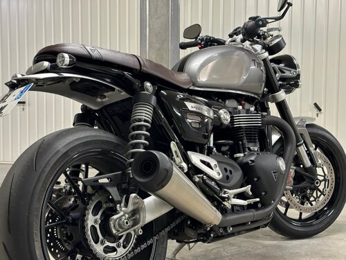

Bonjour à tous,
Je viens de récupérer ma ST après 2 semaines de séparation. Puisque j'avais échangé avec certains d'entre vous, ma recherche était surtout esthétique mais durable (certes cela à coup), donc je me suis orienté pour une peinture céramique noire des collecteurs. J'ai appris également :" La base de la peinture céramique maximise la dispersion de la chaleur. Elle permet d'obtenir une baisse de température de 38%"...
Voici le résultat.
Voici le résultat.

Re: [Mécanique] Changement ou transformation des collecteurs d'échappement
Elle est magnifique !
Félicitations.......d'autres photos STP
Oui c'est vrai qu'elle paraît vraiment belle ta moto.
Tu pourrais poster quelques photos supplémentaires stp?
Et surtout que lorsque la ligne aura vécu un peut tu pourrais nous poster un message avec photos pour voir comment ça aura vécu ?
