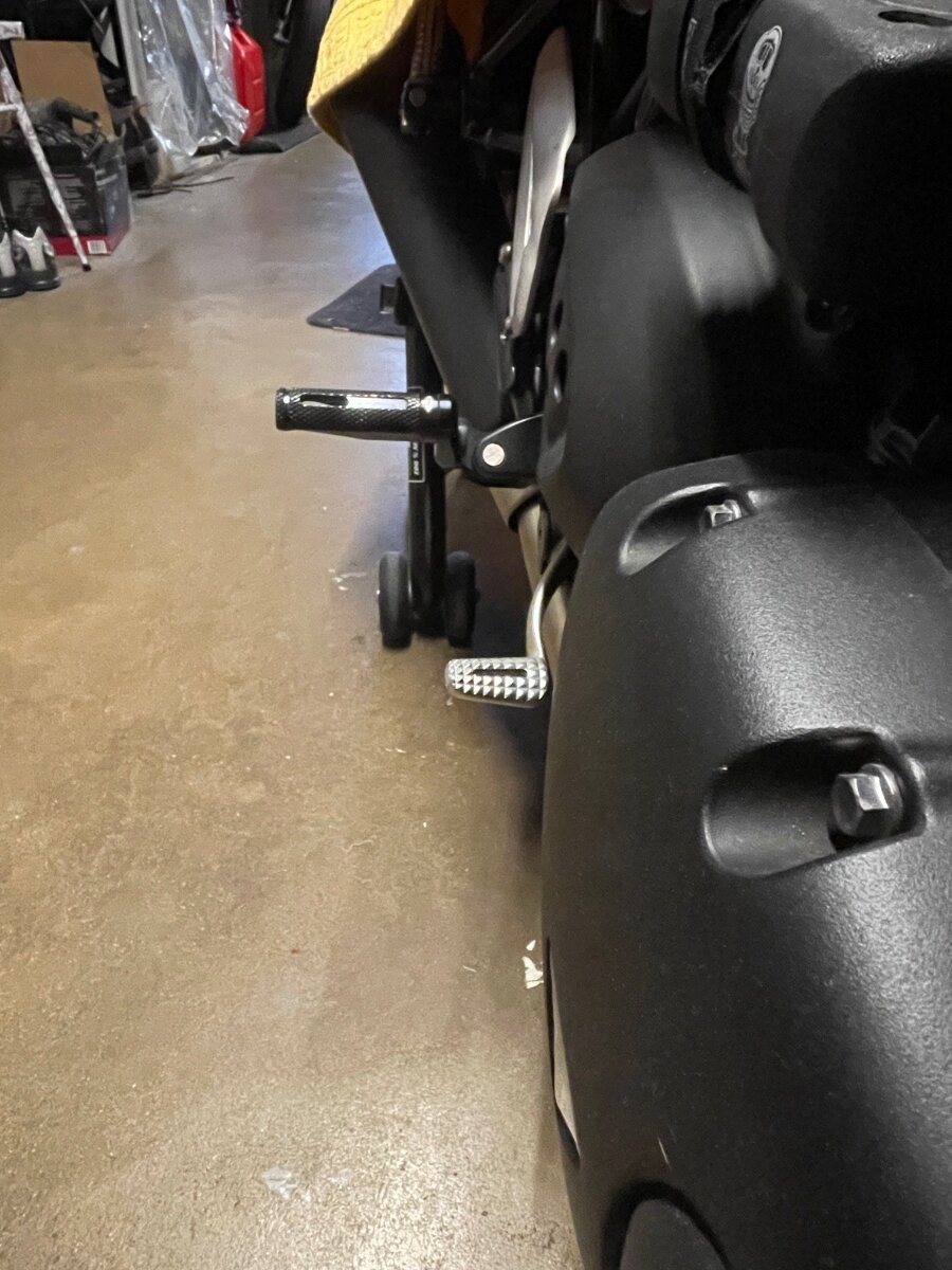

Bonjour à tous.
Je fait le tour de ma nouvelle acquisition speed twin 1200 de 2020.
Je m'interroge sur la pédale de frein. je trouve l'angle très ouvert.
Est elle tordue ?
Si quelqu'un pouvait m'envoyer une photo pour se comparer la pédale de frein
Bon weekend à tous
Fred3

Hello,
Difficile de répondre sur photo mais à la louche, ça me paraît normal.
De l'écrou proche du hublot au bord gauche de la pédale, j'ai +/- 7 cm...

L’inclinaison est bizarre

Il n'y a pas photo elle est bien tordue.

Merci Doumé
J'ai 8,5 cm

Merci Lolotwin
Oui ça me semble un angle bizarre, c'est ce qui m'a interpellé.

Option A : touche pas 5ca p'tit con
Option B : je redresse avec un bras de levier sans démonter
Option C : je redresse après avoir démonté
Option D : j'attends de passer un jour chez un concessionnaire en ayant commander la piece à l'avance car je n'ai pas concessionnaire dans le département 10.

Je vois pas trop pourquoi elle serait tordue dans ce sens.
Moi je roulerai comme ça si c’est pas gênant

Vu que c'est en alu......donc plutôt apte a casser quand on redresse
Ça va rester comme ça en attendant d'en trouver un à bon prix en occaz
Ça fonctionne donc option A

Option C, avec méthode adaptée, c'est parfaitement jouable!
J'avais détordu la pédale de frein en alu de ma Street Triple, en suivant un des nombreux tutos trouvés sur le web :
- démontage et prise dans un étau
- chauffage avec un chalumeau type butagaz, l'alu ramollit
- on détord gentiment, en prenant sont temps, on chauffe de nouveau, on détord...
La pédale est parfaitement bien revenue, et j'ai roulé deux ans avec...
Après cette pédale était introuvable en occase, et coutait un bras chez Triumph, bref ça valait le coup de tenter...

Pareil pour moi sur ma speed triple à l'époque, suite à une petite glisouille : vue le prix du neuf, comme le dit Eric84 ça vaut le coup de tenter
