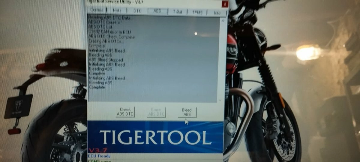

J'ai mis une capture de chaque onglet du logiciel. Concernant l'ABS, tu peux check et reset les defauts. Et faire la purge. Je n'ai rien vu de plus.

finalement j'ai reussi a purger mon bloc ABS avec TIGER TOOL + quelques freinages sur les graviers juste avant ,
ca doit etre nickel maintenant , j'ai utilisé un liquide facom dot 4 +

De mémoire, il faut effacer les défauts ABS, s'il y en a, avec "erase ABS DTC" pour avoir accès à la purge ABS.
Tu utilise quel cable du coup ? et quelle année ta ST ? ca peut etre intéressant de partager l'info
