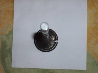

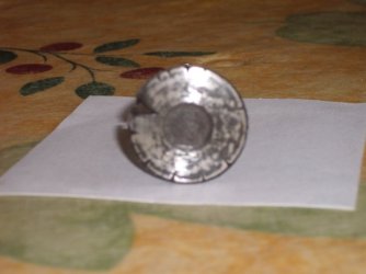

Re: [Mécanique] Jeu aux soupapes aux 32000 kms
En chauffant tout se dilate. Pour les soupapes le jeu est prévu pour compenser cette dilatation. Quand le moteur est à température on arrive à un jeu réduit pour un bon fonctionnement et tout est OK.
S’ll y a un manque de jeu les soupapes peuvent rester ouvertes dilatation oblige !
Pour l'échappement ce nest pas trop un souci elles sont prévues pour tenir la chaleur. Conséquences une légère baisse de performance mais pour l'admission ça craint car elles ne sont pas prévues pour encaisser des hautes températures donc on risque de les "griller" (photo ci dessous).
Dans un moteur tout va très vite. Je fais grâce des calculs mais à 6000 trs / mn pour un 4T les soupapes s'ouvrent et de ferment 50 fois par seconde et un cycle 4T dure 0.02 seconde !!!
