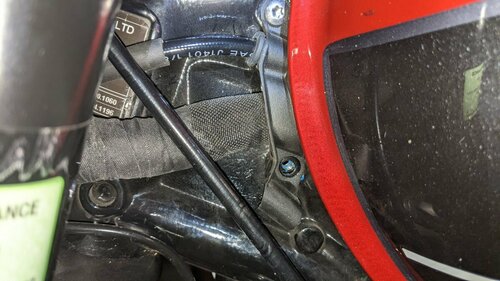

moi j’avais réglé ce problème sur un T120 ,par un collier plastique qui rapprochait le câble d’embrayage du tube de fourche et cela sans serrage intempestif.
en 25000 km,pas de pb. De plus je n’avais jamais mis le blocage de direction à l’arrêt.
Sur ma nouvelle Speed Twin 2021,le passage des câbles est beaucoup plus propre: le faisceau est partagé à gauche et à droite.Triumph a également mis une petite pièce en plastique qui écarte le câble d’embrayage Du faisceau électrique.

SpeedTwin octobre 2019 27000kms. Zéro pb jusque là, hormis le remplacement de la batterie par une lithium (Skyrich HJTX 14H-FP)
C'est d'ailleurs par là que tout commence... A près 15 jours d'immobilisation, batterie à plat. Première fois en un an et demi. Bizarre. Bon...
Batterie chargée, je remonte, et là... rien. Rien de rien... Bon, je change de batterie ( celle d'origine), toujours rien... Coup d'oeil aux fusibles, et là : Instruments et alarme HS et allumage, demarreur HS.
J'en ai en stock, je les change. Paf, le premier saute dès le branchement de la batterie, le second en tournant la clé. Je soupçonne bien sûr un court-circuit, mais où ?
Mes recherches ne donnant rien, la moto part en concession. Après quelques jours, verdict : Bloc compteur HS ( c'est là que se trouve toute l'électronique de nos brêles)
Cause probable : court-circuit au niveau du branchement qui a dû griller quelques composants, dû à ce p....n de faisceau trop court à gauche de la colonne de direction et qui tire sur le boitier quand on braque à droite.
Coût de la pièce : 1050 euros...
Mais mon concessionnaire, que je ne remercierai jamais assez, a demandé la prise en charge à Triumph Angleterre, au titre de la garantie sur les vices cachés. Prise en charge acceptée !
Je viens donc de récupérer ma bécane, avec un bloc compteur neuf, sans avoir déboursé un centime !!! Pas belle, la vie ?
Reste maintenant à trouver une solution pour que ce faisceau soit un peu moins tendu.

Merci, je vais faire une manip sur les attaches pour ne pas crée ce problèmeBluesBiker a écrit : sam. 9 déc. 2023, 09:34 Effectivement, pas de campagne de rappel pour les compteurs. C'est du cas par cas, après panne, du coup....
Par contre je tire un coup de Gueule contre Triumph, c'est INDIGNE pour la marque, et malheureusement eux et autres ils rognent sur leurs cout de revient pour faire du profit au détriment de la qualité.

Ca doit être une habitude chez Triumph les faisceaux trop courts...
J'ai eu le même genre de souci sur ma street triple 675, faisceau trop court, la bécane calait de façon aléatoire, j'ai mis un moment à comprendre le problème... Un câble cuivre s'était cassé dans sa gaine plastique, indétectable de l'extérieur, le contact se coupait aléatoirement, une fois j’arrivais fort dans un virage de nuit, d'un coup plus de phare, moteur coupé, gros coup de chaud...
Sur le forum street triple pas mal avaient eu le même souci, Triumph n'a pas reconnu grand chose, et m'a proposé le neimann avec le faisceau neuf pour pas loin de 400 euros... Au final j'ai entaillé la gaine extérieure du faisceau concerné, et rallongé un par un les fils en soudant des rallonges, isolation des raccords par gaine thermo, j'ai passé une demi journée pour faire ça proprement! Plus jamais eu d'ennuis ensuite. Quand j'ai acheté la speed, Triumph m'a repris ma Street, et j'ai vu qu'ils avaient changé le faisceau pour la mettre en vente, et le faisceau qu'ils avaient monté était manifestement trop court! Comme le premier, ça tirait sur les câbles quand on braquait...
Sur ma speed je n'ai pas noté ça, mais du coup je vais vérifier!
Sinon j'avoue que ces défauts de conception me gonflent considérablement, je vais finir par retourner chez les japs un de ces jours...

Hello ! Seuls les modèles avant restylage sont concernés. Sur les nouveaux, le faisceau a été modifié. Donc, pas d'inquiétude pour toi
