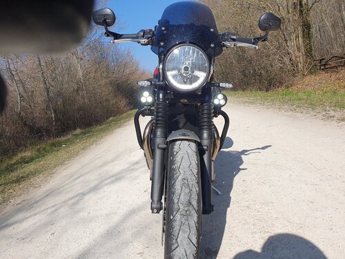

ok, du coup il faut opter pour un phare additionnel .
Re: [Accessoires] Phare avec un éclairage stromboscopique
Yes, c'est ce que j'ai fait et par oppportunité, j'ai ajouté le faisceau prêt à l'emploi avec la fonction de feu de pénétration...
https://triumphspeedtwin.fr/topic/623-a ... mment=7492
