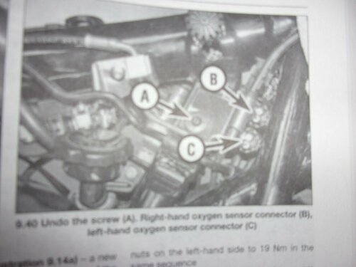

a l endroit ou tu situes le bruit il y a les 2 capteurs d oxigène . a voir

- Zac
- Messages : 83
- Enregistré le : jeu. 5 mai 2022, 12:04
Re: [Mécanique] Sifflement aigu à l'avant de la moto
Merci pour l’infoyo83 a écrit : ven. 6 mai 2022, 14:20 a l endroit ou tu situes le bruit il y a les 2 capteurs d oxigène . a voir
je suis une quiche en mécanique, c’est une photo qui a été prise sur quelle partie de la moto?
