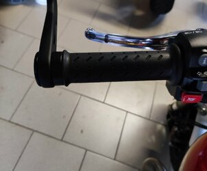

Cookie Posté(e) le 19 juillet 2022 Partager Posté(e) le 19 juillet 2022 Les deux vis à 3 flanges sont tout de même bien chiantes quand on a pas le bon embout ... Moi qui ai pas voulu dépenser plus de 30 balles pour un bout de plastique, j'ai imprimé les cales moi même et si fonctionne nickel. J'ai tout de même démonté hier pour voir si tout était OK là dedans, histoire de pas me retrouver avec des bouts de plastique coincés dans la poignée, et rien n'a bougé, parfait. J'ai profité pour mettre un poil de graisse et remplacer les vis par des modèles avec une tête cruciforme, histoire de ne plus être embêté ! Lien vers le commentaire Partager sur d’autres sites More sharing options...
Cookie Posté(e) le 19 juillet 2022 Partager Posté(e) le 19 juillet 2022 J'ai imprimé également ce modèle depuis un moment en PETG et je dois dire que ça fonctionne impeccable. J'en avais fait aussi en TPU mais comme ceux en PETG tiennent bien j'ai pas touché. Lien vers le commentaire Partager sur d’autres sites More sharing options...

Cyder Posté(e) le 26 juillet 2022 Partager Posté(e) le 26 juillet 2022 En fouinant sur Facebook, je suis tombé sur un type qui avait fabriqué à l'imprimante 3D, une entretoise qui rendait l'espace entre la poignée et le rétro gauche beaucoup moins visible. C'est cool comme solution mais pas vraiment accessible à tous. Du coup en réfléchissant un peut, il m'est venu cette idée: Une entretoise de potence de vélo!! Le diamètre extérieur est nickel, mais celui intérieur moins... Il vous faudra donc trouver une solution pour caler l'entretoise. Personnellement je me suis servi d'une vieille poignée VTT en mousse de silicone, ça fonctionne au top. Lien vers le commentaire Partager sur d’autres sites More sharing options...

yo83 Posté(e) le 10 septembre 2022 Partager Posté(e) le 10 septembre 2022 salut , a mon avis il est indispensable de garder du jeu dans la poignée de gaz ,sans jeu une secousse du par exemple a une mauvaise route on tient le guidon fermement et sens jeu la réponse des gaz est instantanée . dans tout les manuels atelier il y a un jeu préconisé a la poignée de gaz pour un bon controle et la sécurité Lien vers le commentaire Partager sur d’autres sites More sharing options...
Cyder Posté(e) le 11 septembre 2022 Partager Posté(e) le 11 septembre 2022 Yo83 je comprends ton avis. Malgré tous, faut avouer que le jeu d'origine est affreux la poignée bouge d'une façon complètement affreuse et on a l'impression que quelques choses est en train de ce démonter. De mon côté j'ai toujours détesté les jeux excessif dans mes commandes. Sur mes précédentes moto je m'étais toujours le jeu minimum, pour ainsi dire nul. Alors imagine mon ressenti avec cette poignée complètement flottante. Pour ma part, j'ai tenté une impression 3d par le biais d'une personne qui faisait ca pour 5€... Échec plastique non adapté et trop cassant, du coup dès insertion la pièce a rompu. J'ai donc commandé le kit sur Amazon il y en a un en ce moment pas chère. Lien vers le commentaire Partager sur d’autres sites More sharing options...
Cyder Posté(e) le 20 septembre 2022 Partager Posté(e) le 20 septembre 2022 Et je tenais à compléter mon avis en partageant un peut plus mon ressenti sur cette amélioration, et j'insiste sur ce point parce que ça en est vraiment une. Honnêtement avant de tester j'y croyais moyens, moyens. Mais bien forcé de constater que tous ce qui a était dît est vrai. La poignée n'est plus du tous "branlante" elle ne bouge plus du tous pour rien. Du coup la seul petite rotation de cette dernière fait augmenter le régime moteur mais il ne faut surtout pas avoir peur des accoups a l'accélération, il n'en est vraiment rien. On pourrait même penser qu'ils ont travaillé sur ce point pour que le coup de gaz n'arrive pas par accident. C'est très doux, les accélérations sont bien plus net et même rouler sur un filet de gaz et plus net sans saccade. Franchement si c'est pas déjà fait, sautez le pas ça en vaut la peine. L'agrément de conduite est nettement amélioré. Lien vers le commentaire Partager sur d’autres sites More sharing options...

Cyder Posté(e) le 22 septembre 2022 Partager Posté(e) le 22 septembre 2022 (modifié) Oui c'est ça. Et petit conseil pour le montage un peut huile silicone ou de graisse lithium facile grandement le passage aux forceps. Modifié le 22 septembre 2022 par Cyder 1 Lien vers le commentaire Partager sur d’autres sites More sharing options...

mlo Posté(e) le 23 septembre 2022 Partager Posté(e) le 23 septembre 2022 Il y a 11 heures, Cyder a dit : Chacun son délire. Perso je trouve cela ultra manouche, mais si ça te donne satisfaction fait toi plaisir. J'hésiterai, pas à cause du style systeme D (au contraire), mais pour une raison de securité. Un collier plastique, c'est un peu fragile. Il y a le risque qu'il se brise dans la poignée et vienne à la bloquer. Et si c'est gaz ouverts en grand, bonjour la panique -voire bien pire- Lien vers le commentaire Partager sur d’autres sites More sharing options...
Cookie Posté(e) le 23 septembre 2022 Partager Posté(e) le 23 septembre 2022 Le 10/09/2022 à 23:20, yo83 a dit : salut , a mon avis il est indispensable de garder du jeu dans la poignée de gaz ,sans jeu une secousse du par exemple a une mauvaise route on tient le guidon fermement et sens jeu la réponse des gaz est instantanée . dans tout les manuels atelier il y a un jeu préconisé a la poignée de gaz pour un bon controle et la sécurité Oui, y'a un jeu avec les gaz fermés, histoire que les cables ne soient pas actionnés. Par contre ici on est sur du ride by wire, donc c'est le potentiomètre qui donne l'info, si il est à zéro, il est à zéro, jeu ou pas. Les secousses de la route ne changeront rien, puisque si tu es sur la route, tu as donc un minimum de gaz, donc le jeu n'intervient pas (et heureusement) Lien vers le commentaire Partager sur d’autres sites More sharing options...
