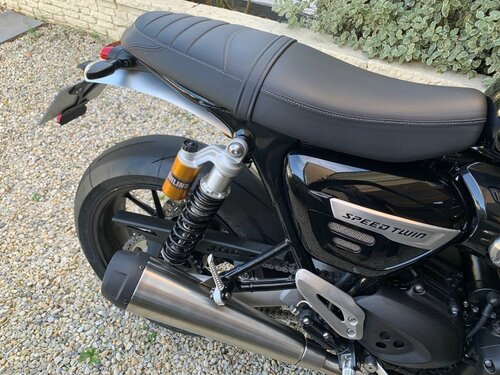

Bonjour,Raub49 a écrit : dim. 24 oct. 2021, 10:58 Voilà les amortisseurs sont montés.
Pas de difficulté particulière ça peut se faire sur la béquille latérale. Faut un peu de matériel (clé dynamométrique, graisse, frein filet…) mais bon rien d’extraordinaire. J’ai roulé un peu ce matin ben c’est tout bon même avec les réglages d’origine.
je viens de commander une paire de TR923 pour les monter sur ma ST 2022, au départ j’étais parti sur les Olhins de la Truxton RS mais chez Triumph ils m’avaient dit qu’ils étaient plus grand et que ça allait changer l’assiette de la moto.
tu peux nous dire ce que ça change niveau comportement par rapport à ceux d’origines ?
merci
Fabien.
Raub49
- Messages : 16
- Enregistré le : dim. 17 oct. 2021, 08:00
Re: [Accessoires] Amortisseurs Ohlins à l’arrière
Salut
En fait je les ai monté de suite après achat de la moto la comparaison est difficile pour moi…
Concernant l’assiette ils s’adaptent parfaitement aussi pas besoin de démonter les deux pour tomber en face des pattes de fixation.
Je roule avec les réglages préconisés pour la Speed et peut être qu’ils s’enfoncent moins que ceux d’origine d’où cette sensation d’être perché un peu plus haut ?

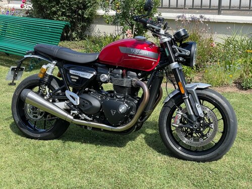

Une petite balade sur routes sinueuses s'impose!!Doumé LCS a écrit : dim. 24 oct. 2021, 18:23 Tu ne prends que des lignes droites ? T'as le droit de prendre des virages en rodage hein ?![]()
- PROMETAL
- Messages : 461
- Moto : SPEED TWIN NOIR
- Département : 34
C'est sûr que vu le peut de structure pluie présente ça doit méchamment coller!! Tu as pareil à 'avant? Et euh je me permet de te déconseiller le test de tes pneus dans les ronds points, rien de tel qu'une petite route sinueuse pour travailler les appuis calle pieds et la traj.!!!!Raub49 a écrit : dim. 24 oct. 2021, 19:10
Je me suis fait la réflexion en prenant la photo c’est vrai que les flancs sont bien propres… je suis pas un spécialiste mais je trouve le profil de ces pneus très pointu ?
je vais aller faire des tours de ronds points![]()
