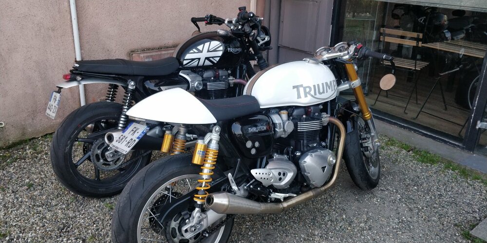

Hello les twinneurs,
J'ai trouvé ça sur le net, ce sont des amortisseurs Ohlins destinés à une Thruxton, supposée être récente.
Je trouve pas ce modèle sur le site du fabriquant. Le connaissez-vous?
Merci pour le coup de main

c'est chelou.
Sauf si le gars à repeint les ressorts et le bras oscillant (il est normalement identique au notre).

On le voit bien là sur celle de mon pote
